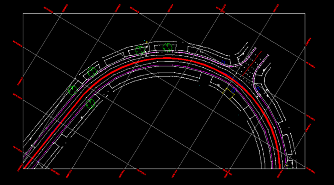

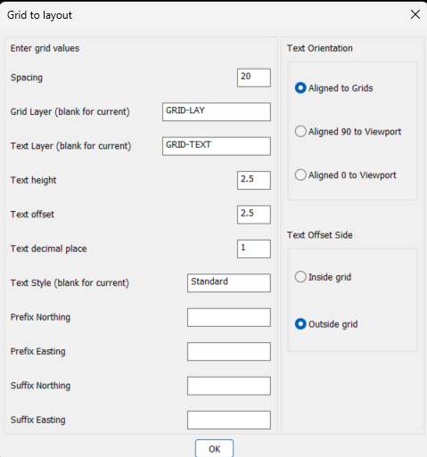

    GRID VIEWPORT
    Yes I have draw a grid on a viewport, rotation is supported, may cost you a cup of coffee.

  20. pedro 47
    GRID VIEWPORT
    Tengo un lisp que pone grilla en un viewport, funciona bien, pero solo en viewport que no estan rotados, no se mucho de lisp, casi nada, pero buscando por aqui y alla, lo logre contruir. el caso es que ya no pude hacer que ponga la grilla si esta rotado, otra cosa es que si el viewport no es completamente rectangular o cuadrado, se sale del limite del viewport, aqui esta grilla v2.lsp
