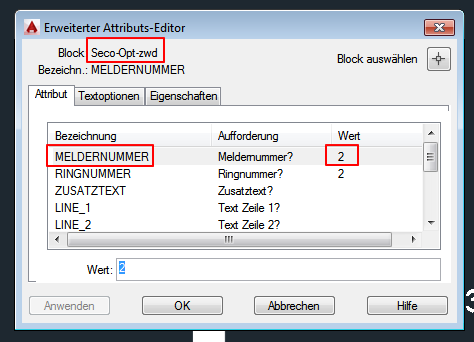

What is wrong here get back a nil
Was ist hier falsch bekomme ein nil zurück
(defun c:test ()
(alert
(vl-princ-to-string
(Filter_set "Seco-opt-zwd" "MELDERNUMMER" '(1 2 3))))
(princ))
