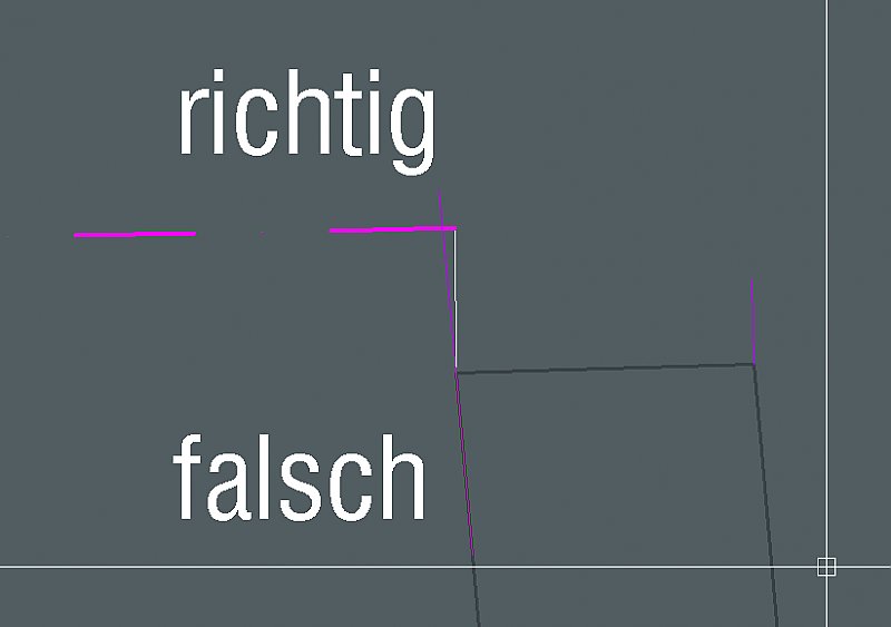

Can I help the defense Lisp to do better
If I measure from right to left, the line is set incorrectly. (See drawing)
Need help
Thank you
Kann mir wehr helfen das Lisp besser zu machen
Wenn ich von Rechts nach Links messe wird die linie falsch gesetzt.(siehe Zeichnung)
Brauche Hilfe
Danke
(defun C:RW_2P (/   punkt1 punkt2 punkt3 winkel1 winkel2 streck
             ) ;Ermitteln der aktuellen Systemvariablen
 (setvar "CMDECHO" 0)
 (setq c_layer (getvar "clayer"))
 (command "-layer" "ma" "_Bemhilfe" "fa" "200" "" "")
 (initget 1)
 (setq
   punkt1
    (getpoint "\n1. Punkt der Basislinie picken: ")
 )       ;Setzen der Systemvariablen ORTHOMODE auf den Wert 0
 (initget 1)
 (setq punkt2 (getpoint punkt1 " und 2. Punkt der Basislinie picken: "))
         ;Rückstellen des ursprünglichen Wertes der Systemvariable OSMODE
 (initget 1)
 (setq streck (getreal "\nLänge der rechtwinkligen Linie eingeben: "))
 (setq winkel1 (angle punkt1 punkt2))
 (setq winkel2 (/ (* (+ (/ (* winkel1 180 ) pi) 90) pi) 180) )
 (setq punkt3  (polar punkt2 winkel2 streck))
 (command "_line" punkt3 punkt2 "")
 (setvar "clayer" C_layer)
) ;_ Ende von defun
Na ja ..der mit angle ermittelte Winkel der Basislinie ist ja auch von der Reihenfolge der Klickpunkte abhängig: 0° von links nach rechts sind 180° von rechts nach links.... vielleicht solltest du auch noch die Seite wählen lassen, auf welche die linie gezeichnet werden soll ?!
P.S. für LOT eignet sich auch sehr gut die Erste ableitung der Vlax-curve-funktion :

Hello cadmium
Thanks for the Lisp
But I do not seek, the lisp is quite ok but I want a line to create a longer I provide.
And it schollte xref work with.
So a lot of the line is in a Xref PÜunkt then I see a line and share with a length that I can enter.
take measured the line straight to the.
many thanks
