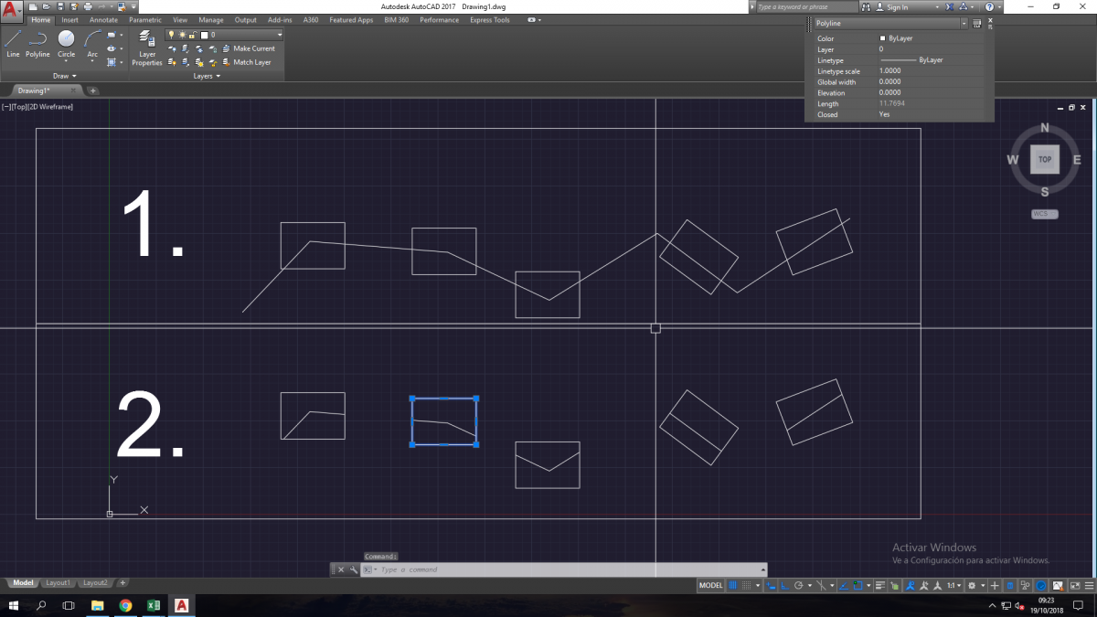

ERASE polyline or OBJETC OUTSIDE MULTI CONTOUR
Por favor, podemos ayudar a convertir este punto para poder seleccionar varios contornos (polilínea) y mantener los segmentos que se intersecan con una línea que cruza todos los contornos.

Por favor, modifique esta luz para seleccionar el contorno múltiple y retener el segmento.

Try this mod... Minimally tested...
; Required Express tools
; OutSide Contour Delete with Extrim
; Found at http://forums.augi.com/showthread.php?t=55056
; Modified for multiple contour processing by M.R.
(defun C:OCD ( / *error* LM:ConvexHull LM:Clockwise-p entnextparent adoc cmde sel i el en ss sss lst cp ssall bbox enx laylst elst fuzz )

HTH., M.R.

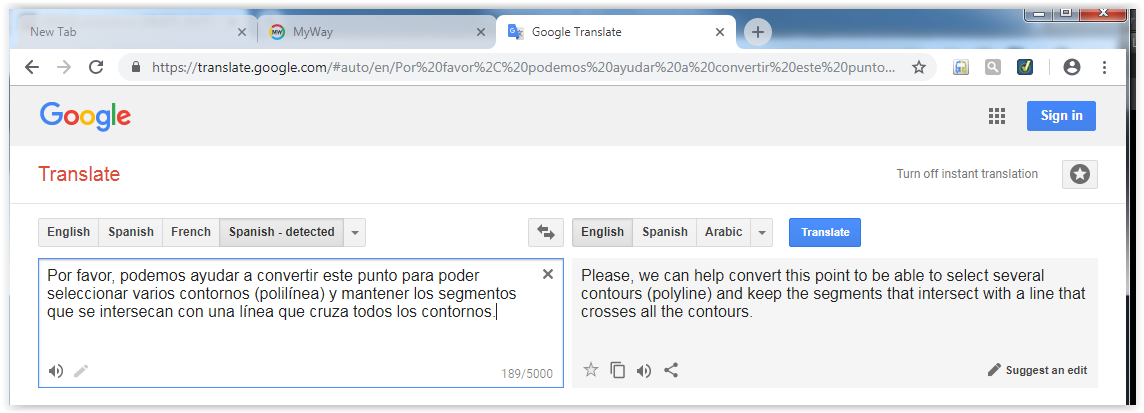

On 10/19/2018 at 5:45 PM, Cad64 said:
Also, this is an English speaking forum, so please post your questions in English.
Thank you
Have you heard of Google translate ? This is the world wide web after all. 🤨
Edited by ronjonp
clickety for easy translation
