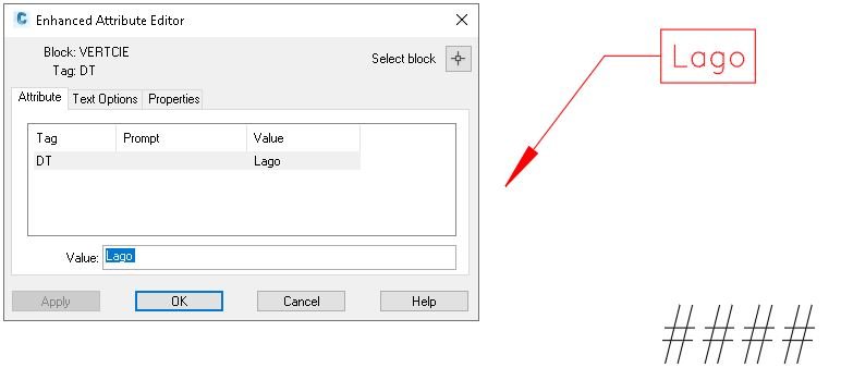

Gracias a sus ayudas he logrado llegar hasta aquí, es una pequeña rutina adaptable, ( se puede usar para  extraer longitud y áreas de polilíneas incluso coordenadas de bloques), haciendo solo pequeñas modificaciones en el código, sin embargo, cuando quise extraer el contenido del campo de un bloque dinámico no me funciono ( me salió "#####") quisiera que por favor me digan que me salió mal, adjunto código y una imagen del bloque dinámico
(defun c:3xtr ()
(setq conjunto (ssget "_+.:E:S" '((0 . "INSERT")))); OR "LWPOLYLINE, POLYLINE" IF IT IS FOR LENGTH OR AREA
(setq pt1(getpoint "\n Punto del texto: "))
(setq stringtx (strcat "%<\\AcObjProp Object(%<\\_ObjId "
		       (itoa (vla-get-ObjectID (vlax-ename->vla-object (ssname conjunto 0))))
		       ">%).TextString \\f \"%tc1\">%")); LINE 4, EXTRACT THE CONTENT OF THE FIELD OF A BLOCK, NOT WORKING WELL, IS FOR BLOCKS
(COMMAND "_TEXT" "_J" "_M" PT1 1.8 0 stringtx)
;(setq stringtx (strcat "%<\\AcObjProp Object(%<\\_ObjId "
                       ;(itoa (vla-get-ObjectID (vlax-ename->vla-object (ssname conjunto 0))))
                       ;">%).Area \\f \"%lu2%pr3\">%")); LINE 4, EXTRA AREA, WORKS WELL FOR POLYLINES
                       ;">%).Length \\f \"%lu2%pr3\">%")); LINE 4, EXTRA LENGTH, WORKS WELL FOR POLYLINES
(el campo que quiero extraer es el que dice "lago")
EXTRACION DE DATOS DINAMICOS.dwg
You have extracted the field of the block, but you should have extracted the field of the block attribute, which obviously has a different ID from the block.
(defun c:3xtr ()
 (setq attr (car (safearray-value (variant-value (vla-getattributes (vlax-ename->vla-object (ssname conjunto 0)))))))
 ;;; (setq attr (car (vlax-invoke (vlax-ename->vla-object (ssname conjunto 0)) 'getattributes))) it can also be written like this
		       (itoa (vla-get-ObjectID attr))
 ); LINE 4, EXTRACT THE CONTENT OF THE FIELD OF A ATTRIBUTE BLOCK
 (command "_TEXT" "_J" "_M" PT1 1.8 0 stringtx)
